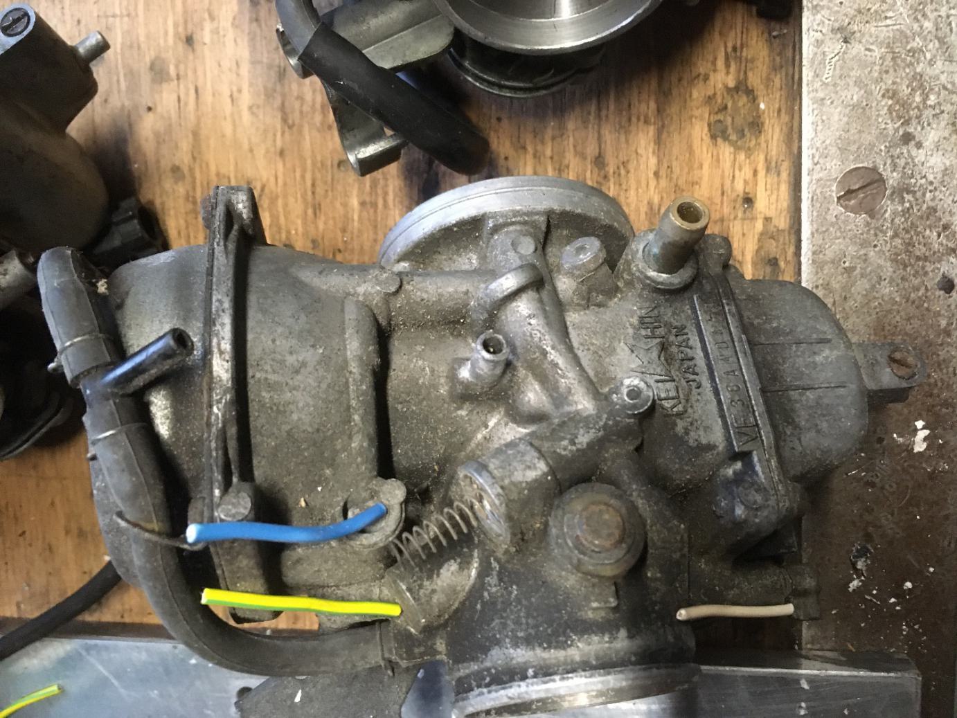

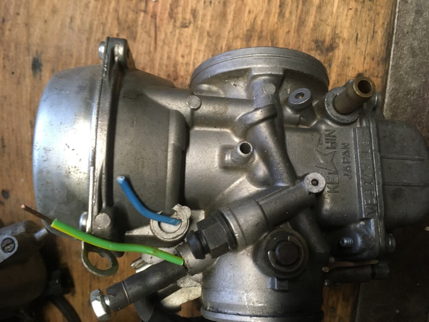

Bei den PC 16 der Baujahre 89/90 gab es seitens des Gehäuses für 30/31 deutliche Unterschiede. Der oben beschriebene Unterdruck des 10er entfiel bei beiden Versionen. Dafür ist aber oben nach vorne bei den Versionen 30/31 ein Anguß (gelber Draht). Bei den nicht für Californien vorgesehenen Fahrzeugen ist der Vergaser 30 eingebaut (dort ist nur der Anguß aber kein Anschluss) und beim Californienmodell mit dem Vergaser 31 ist dort ein weiterer Unterdruckanschluß.
Darüber hinaus ist bei 30 und 31 ein weiterer Anguß unter der Membrandose für eine Bohrung, die quer durch den Vergaser geht und mit einem Stopfen verschlossen ist.(blauer Draht)
Nett ist auch die Verplombung der Einstellschraube. Das ist ein Fähnchen, daß bei dem 31er Vergaser bereits gekürzt ist und jetzt nicht mehr als Sicherung funktioniert (weißer Draht).

Das ist ein 30er Vergaser für eine „nicht Californien PC16“
Um das ein 31er für eine Californien PC16
