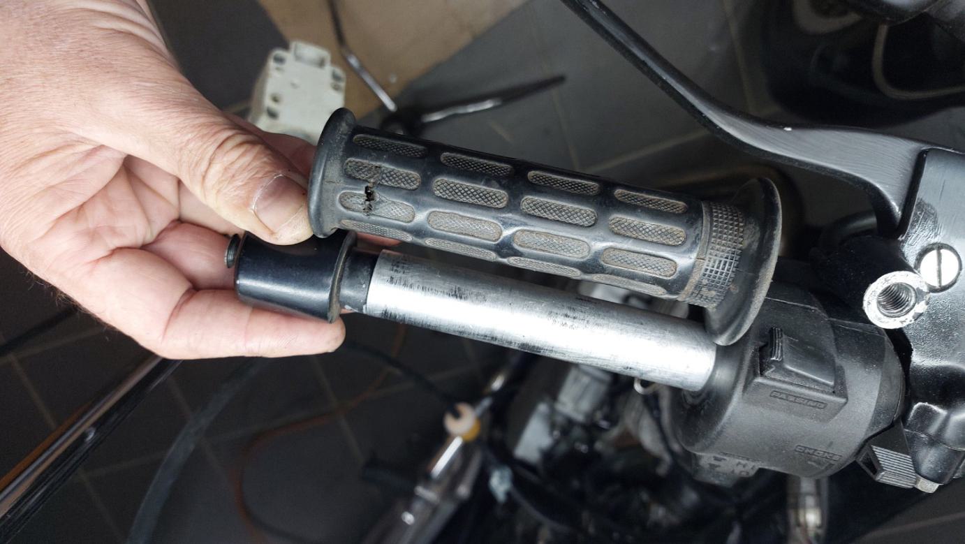

Ich habe über ein anderes Forum Boldor Stummel besorgt. Auf der Kupplungsseite scheint mir der Platz für Kupplungsamatur und Griff etwas eng.Der Griffgummi steht ca. 15mm über das Stummelrohr über. Ist das immer so? Hat jemand einen Tipp, wie ich den Griff weiter drauf bringe?
Aus Glomb was machà, wo duad
Stummellenker CBX550 und Speichenräder 22 Aug 2024 06:56 #71445
Wenn ich mich nicht täusche dann sind die "fehlenden Millimeter am Lenkerendgewicht.

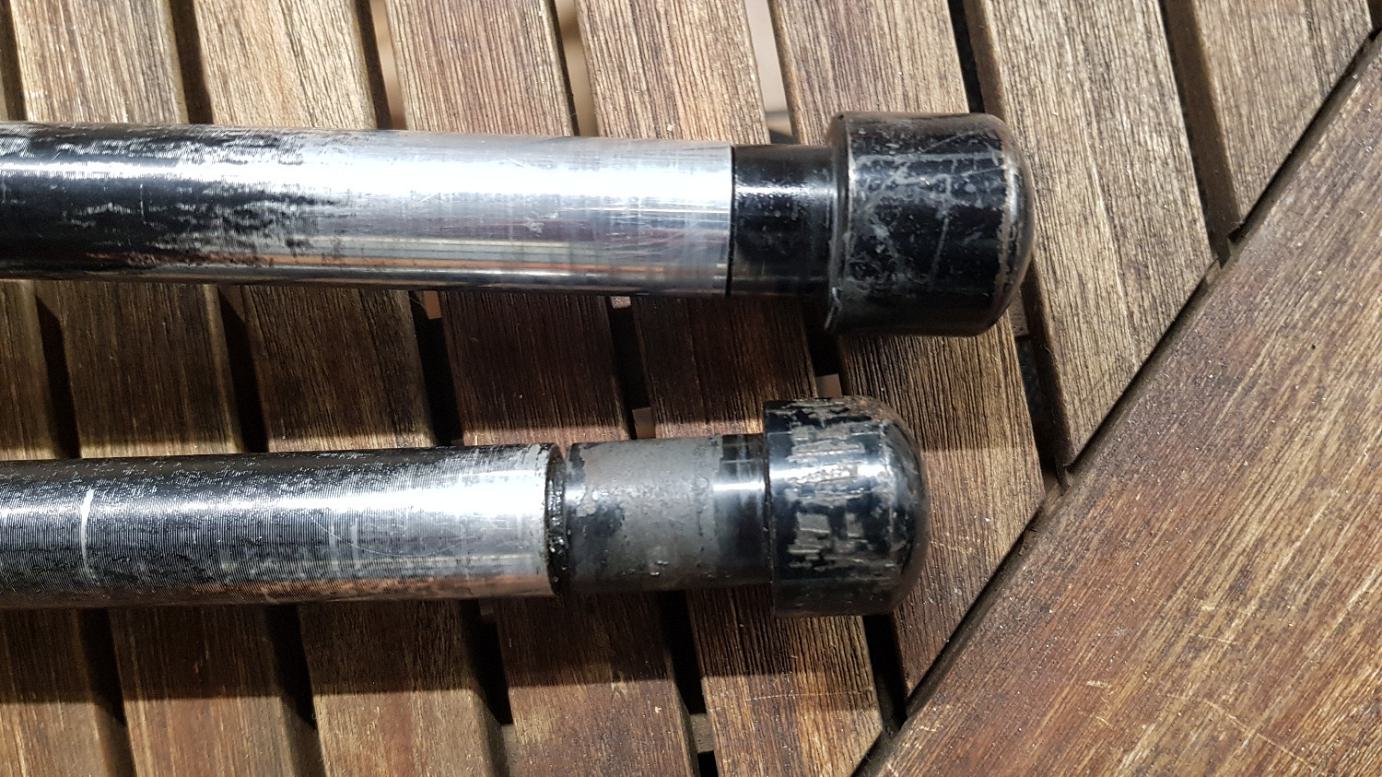

Hier ein Foto
Lenker mit Lenkerenden
Kurz = Boldor
Lang = CBX550
Aus dem Gedächtnis:
Verlängerung 20 bzw 40mm

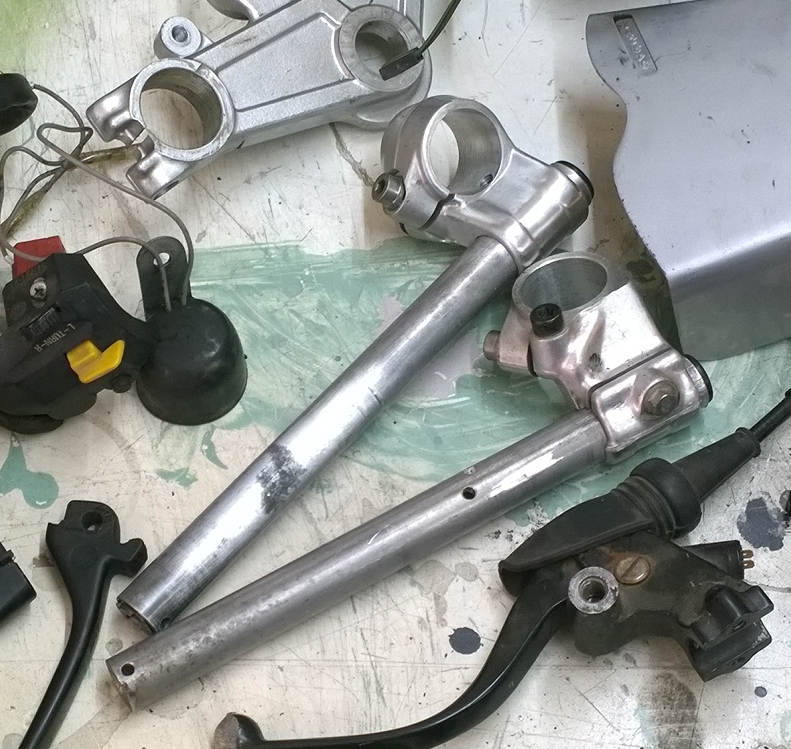

Kann dir aber von meinen eine Zeichnung erstellen, wenn klar ist ob du die "langen" oder die "kurzen" brauchst. Siehe Fotos von Oskar.
15mm Überstand , dann ist es wohl der CBX Lenker

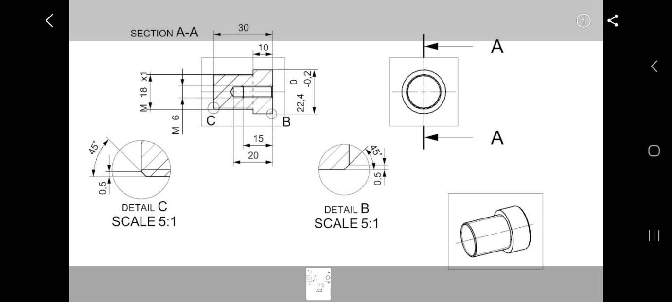

Danke Udo, ich hab schon was am Start, bei den Freunden vom Caferacer Forum. Ich hab dazu schon eine Zeichnung gemacht.
Stummellenker CBX550 und Speichenräder 24 Aug 2024 20:07 #71451
Sieht so aus:
Stummellenker CBX550 und Speichenräder 25 Aug 2024 09:03 #71453
das klappt

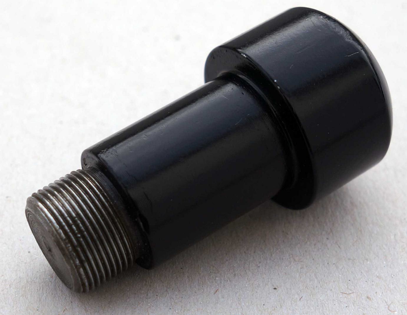

deine Zeichnung müsste dann "wohl" das Bol d'Or-Gewicht sein. Ich habe jetzt nur ein Foto vom langen Gewicht parat.
Dier Herausforderung wäre in beiden Fällen das Feingewinde!
Stummellenker CBX550 und Speichenräder 25 Aug 2024 10:43 #71456
Meine Zeichnung ist ein Adapter vom XBR Gewicht auf den Bolle-Stummel. Der Bolle Stummel ist kürzer, der Platz für Kupplungsamatur und Gummigriff ist kleiner, es muss also der Anteil mit Durchmesser 22, 4 in dieser Kombination um 10 mm verlängert werden. Das M18x1 Gewinde ist keine Herausforderung, wenn man das richtige Schneideisen hat.

Stummellenker CBX550 und Speichenräder 25 Aug 2024 11:29 #71457
Hier zur Übersicht ein Bildle:
