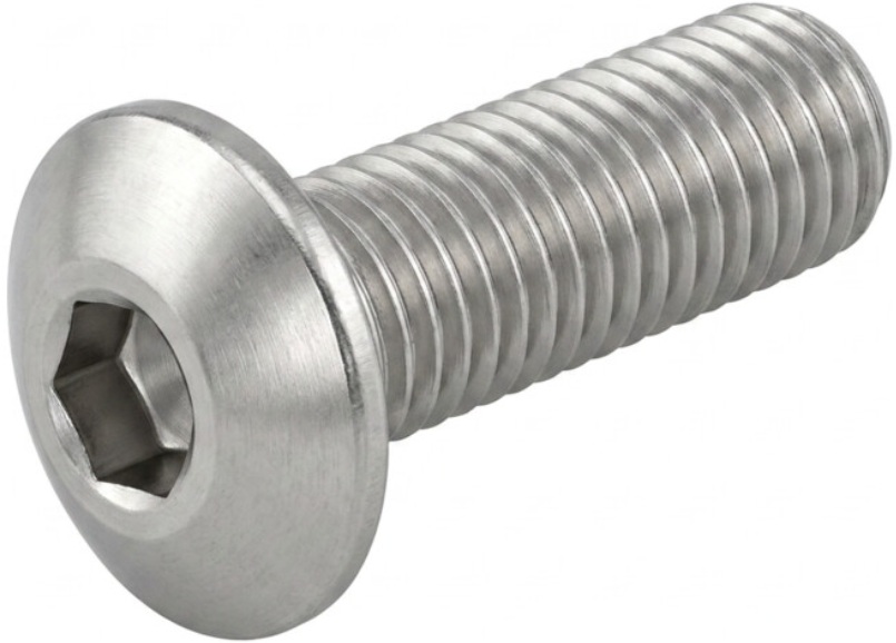

Ich wüsste nicht, was gegen Flachkopfschraube (Innensechskant) + Flache Mutter DIN 439 spricht.
Vlt. das Gewinde der Schraube ein bisschen mit einem zB Messer etwas beschädigen und das Ganze dann zusäztlich mit Loctide verschrauben. Natürlich die Schraube so kürzen, dass sie nicht aus der Mutter rausguckt.

Musste ich auch schon mal machen. Die Schraube von innen und außen eine U-Scheibe und Hutmutter mit Schraubensicherung. Hält und sieht ordentlich aus.

Ist mir ja egal, ob Niet oder Flachrrundschraube.
Eine Flach Rundschraube hat halt den Vorteil, dass der Kopf etwas größer ist und damit mehr abdeckt.
