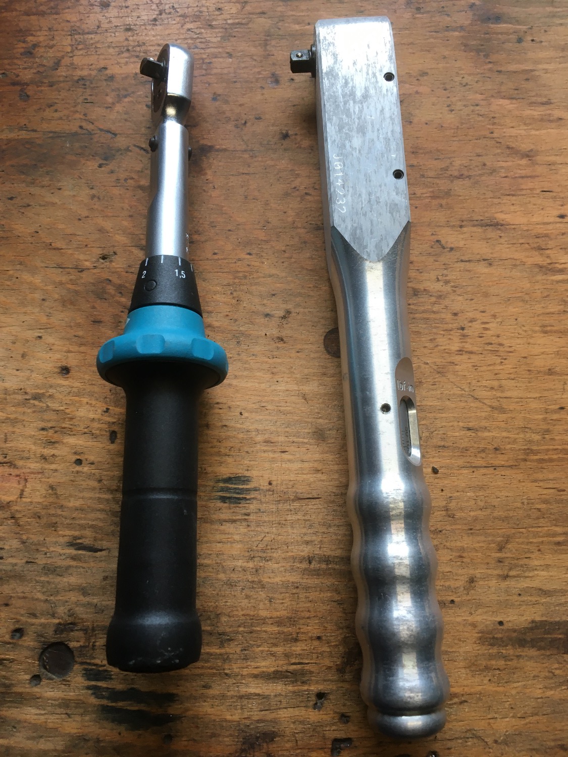

Also etwa so

Ähm, der auf dem Bild gezeigte vor mehr als 60 Jahren von Rahsol auf den Markt gebrachte Drehmomentschlüssel“klopper“ ist der Klassiker und wurde später auch nach der Übernahme von Gedore unverändert weiter produziert. Er ist selbstverständlich in 1/4 Zoll.
Das ist bei den vorherrschenden Platzverhältnissen halt nicht entscheidend, denn auch ein deutlich schlankerer Nussdrehmoment Schlüssel lässt sich da (mit Stutzen und Vergaser)nicht ansetzen.
Evtl würde da eine Bauart mit zusätzlich flach geschliffenem Einsteckwerkzeug ansetzbar sein. Das glaub ich aber auch nicht so richtig, bzw erst wenn ich es gesehen habe.
