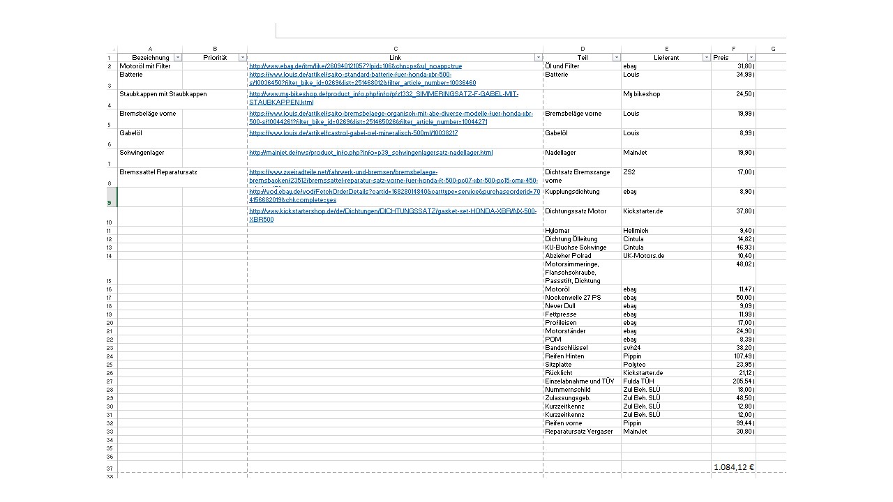

Motorrevision 04 Mär 2026 13:27 #72217
Anbei eine Lister der von mir gekaufren Ersatzteile.
Leider nicht vollständig.
Gibts auch als Excel mit links , kann ich aber hier nicht anhängen.
Gruß aus dem Sinntal
HWQ
