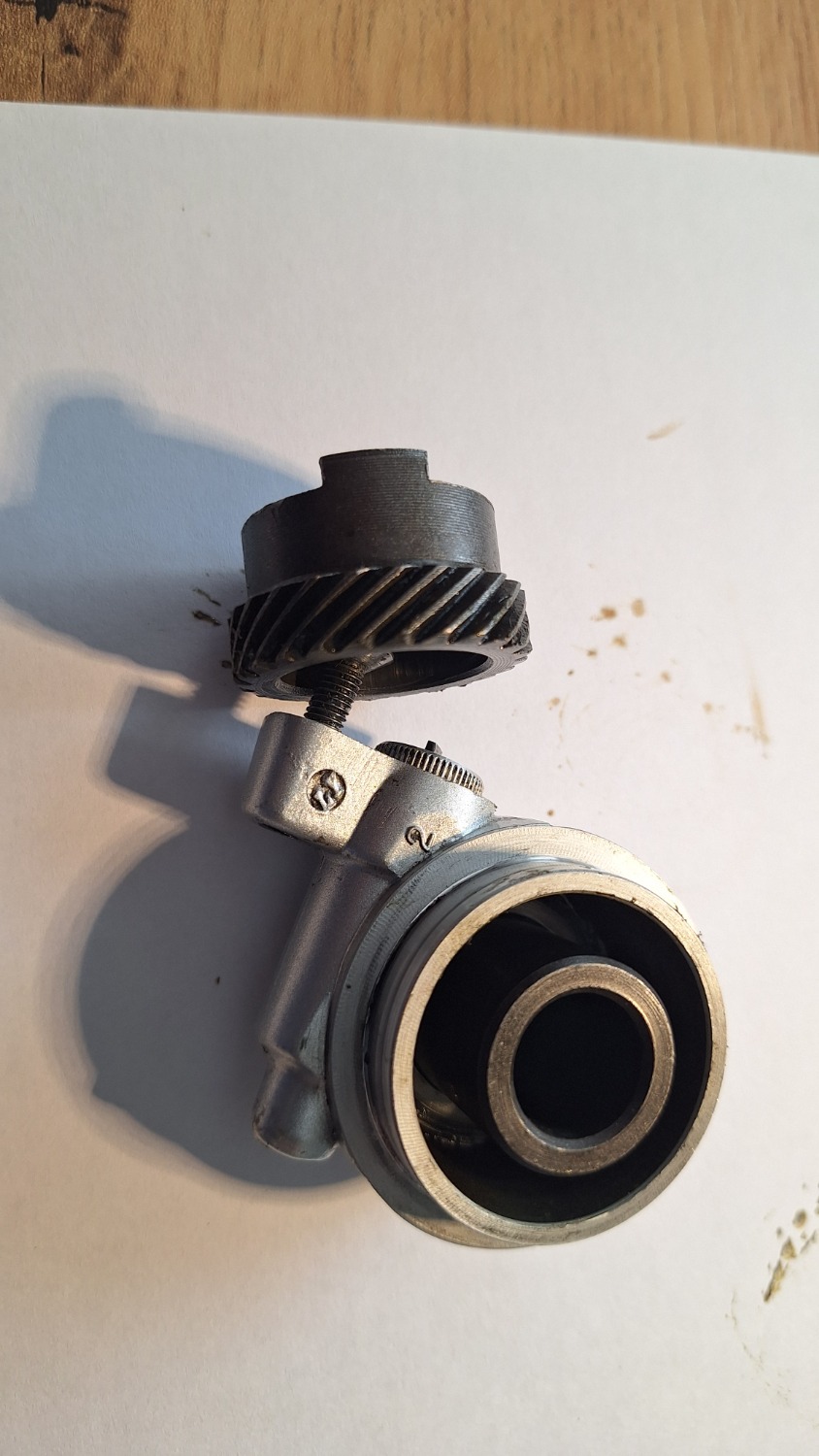

Auf dem Foto seht ihr verschiedene Tachoantriebe die in XBR verbaut waren und zumindest zeitweise funktionierten.
Der obere hat einen Antriebzylinder ( nenn ich jetzt mal so) aus Metall.
Der mittlere hat einen aus Kunststoff.
Der untere hat auch einen aus Kunststoff und die Scheiben die den Abstand Schnecke zu Zylinder einstellen. Stammt aus einer meiner XBR , funzt einwandfrei.
Alle haben das gleiche Einbaumaß, dienen ja gleichzeitig als Einstelldistanz für die Bremsscheibe.
Hat jemand Erfahrung/Wissen ob unterschiedliche Varianten vom Hersteller verbaut wurden?
Kennt jemand den Motorradtyp des Teils mit Metallzylinder?

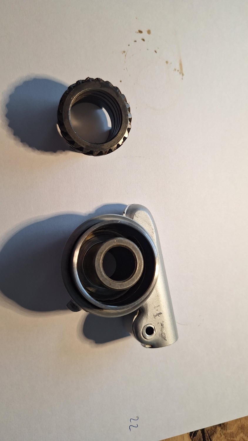

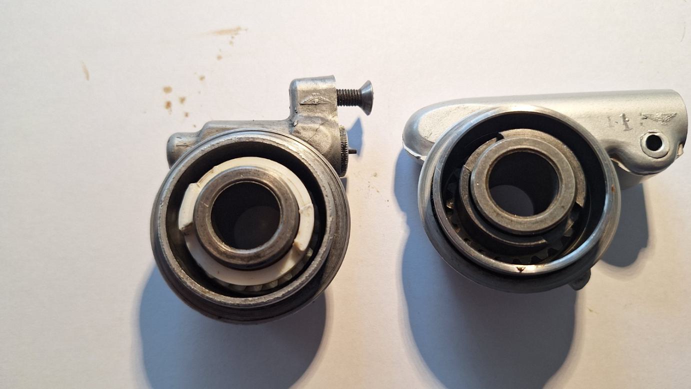

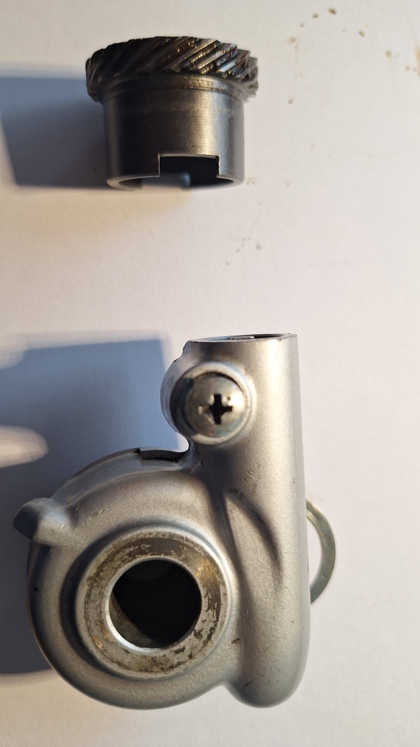

Ich habe den CX500 Tachoantrieb erhalten und alle relevanten Maße mit einem XBR Tachoantrieb verglichen.
der Verkäufer hat den Antrieb angeboten als CX500 CB250 - 400N passend.
Alle relevanten Maße zum Einbau sind identisch. Die CX500 Tachowelle wird wegen anderer Aufnahme am Antrieb benötigt.
Unterschiede :
CX500 Tachoschnecke aus Metall mit Aussparungen für die Mitnehmerscheibe, 22 Zähne. Für diesen Antrieb wird die CX500 Tachowelle benötigt.
Diese Aussparungen müssen bei der Montage sicher getroffen werden, ansonsten klemmt was.
Bei der original Schnecke sind die "Aussparungen " für die Mitnehmerscheibe viel größer. siehe Fotos.
Ich habe noch einen weiteren Antrieb in meinem Fundus gefunden. Dieser hat ebenfalls eine Metallschnecke, diesmal mit 24 Zähnen.
Wenn mein derzeitiges Aufbauprojekt fahrbar ist, werde ich die beiden Antriebe einbauen und testen.
