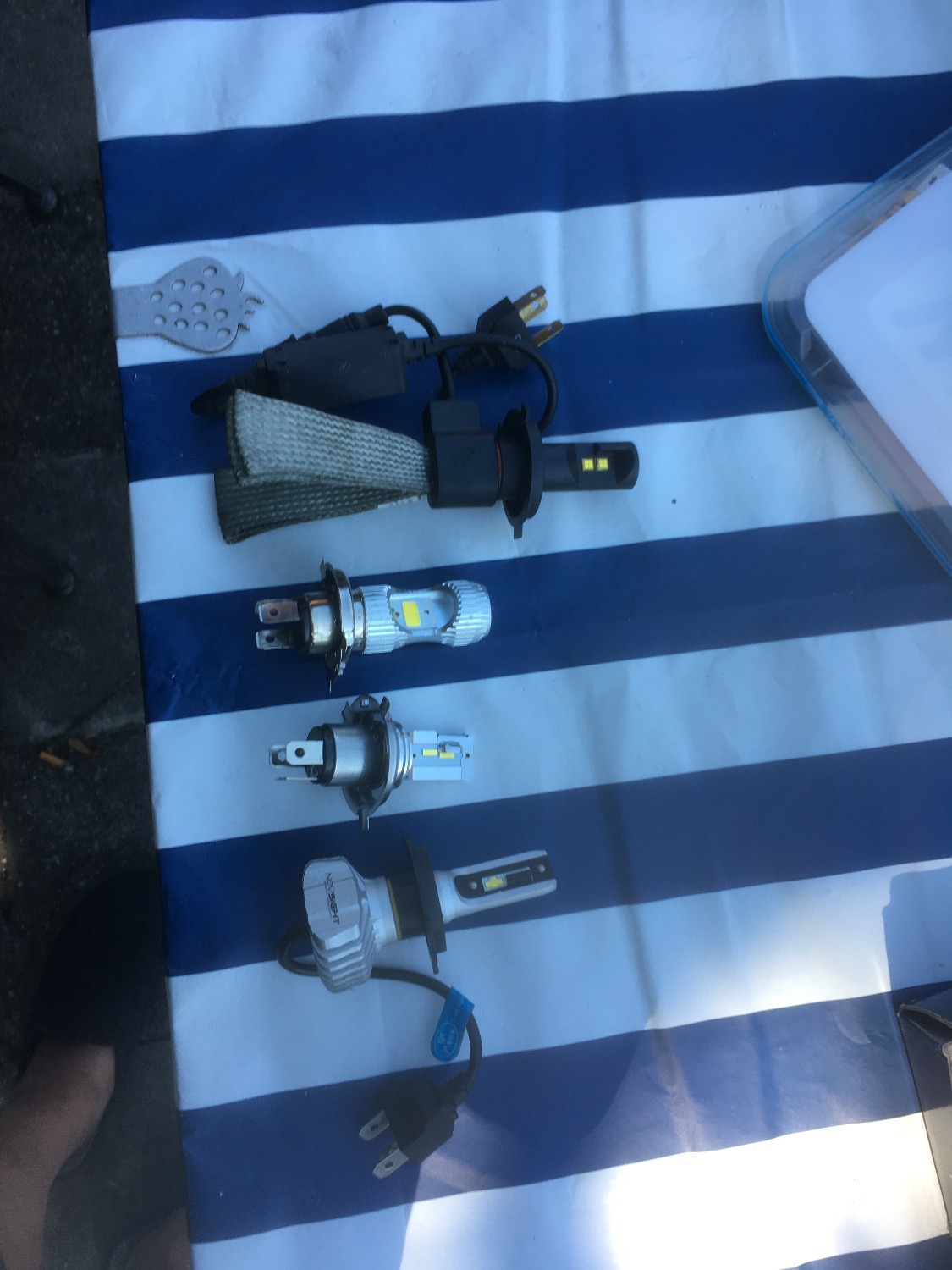

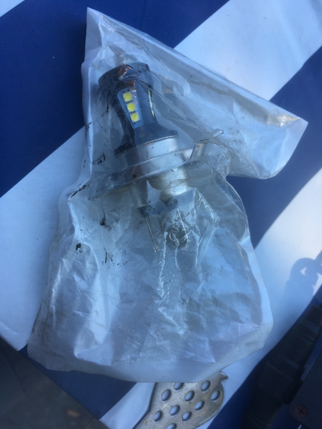

LED Scheinwerfereinsatz 13 Aug 2026 12:11 #72407
Hier mal eine kleine Auswahl von verschiedenen Bauarten bei LED „Birnen“, was ich halt zum Zeigen gerade griffig hatte. Bitte nicht nach Hersteller oder Bezugsquelle fragen, das weiß ich nicht mehr. Es gibt noch andere, die ich wegen noch mehr Platzbedarfes gar nicht erst gekauft habe.Worauf, wenn man wirklich verbauen möchte, achten muß/sollte, habe ich oben bereits beschrieben.
Derzeit gillt halt, daß alle käuflichen "Birnen"auch die mit ABE (in einem nicht gelisteten Fahrzeug, auch wenn sie den gleichen Scheinwerfertyp eines gelisteten Fahrzeugs haben) ohne Eintragung nicht legal sind.
Letzte Änderung: von Harri. Grund: Noch ein Bild dazu
