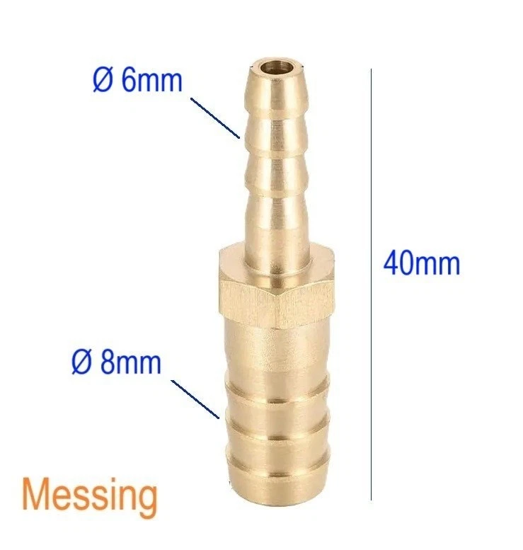

Aber wie löst man das Problem der verschiedenen Anschlüsse technisch korrekt?
Gibt es Reduzierstücke?
Meine muckt mal wieder 13 Jul 2026 19:12 #72357
ja die gibt es
schlauchverbinder 8mm auf 6mm
in Autowerkstätten
Amazon
E-Bay
Gruß aus Hammelburg
Folgende Benutzer bedankten sich: Maxe, Wesley
