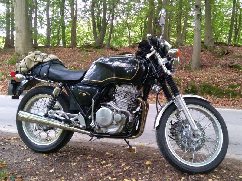

Die Chromschutzblech vorn des '87-88 GB400TT Special Edition passt und ist sehr ähnlich, die des spätere '96'97 GB250 Clubman passt, sitzt aber 6-8mm höher und sein Stahlflange ist 1-2mm dünner. Beide von Japan gebraucht zu bekommer, neu eventuelle von CMS NL, wie Ich damals meine von GB250 Clubman.
Bluurp, bluurp
Richard P, Kopenhagen, DK
