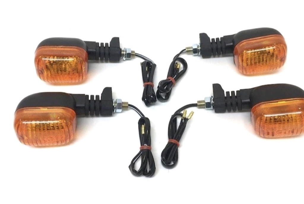

Ich brauche für meine XBR EZ 90 eine neue Batterie und möchte gerne die originalen Blinker durch kleinere schickere ersetzen.
Habt ihr Tipps was hier empfehlenswert wäre aktuell?
Die Beiträge hier im Forum sind oft schon recht alt. Bei den Blinkern wäre es mir recht, wenn sie ohne Bastelei passen würden.

Ich kann Dir nur die Hondablinker die ich montiert habe empfehlen, denn sie sehen gut aus und sind unproblematisch zu monttieren.

Aus der Bucht:
2x 12V LED MOTORRAD BLINKER E-GEPRÜFT BLINKLEUCHTE MINI UNIVERSAL -SCHWARZ
Sind bei mir hinten dran. Passen und Blinken.

Hashiru LED. Gibt’s auch bei Polo!

Woran kann ich denn festmachen, welche Blinker direkt funktionieren?
Blinker und Batterie 27 Feb 2026 18:06 #72204
Blinker mit konventionellen Leuchtmitteln erfordern keine weiteren Änderungen, Blinker mit LED's benötigen entweder zusätzliche Widerstände oder ein anderes Blinkrelais und Sperrdioden für die Kontrollleuchte.

Diese hatte ich letztes Mal genommen. Kpl. Satz ca. 38€ findet man in der Bucht.
Bei den Akkus gibt es zwei Größen je nach Baujahr.
Achtung Datum EZ ist nicht Baujahr, besser die Alte messen.
Viel Erfolg
