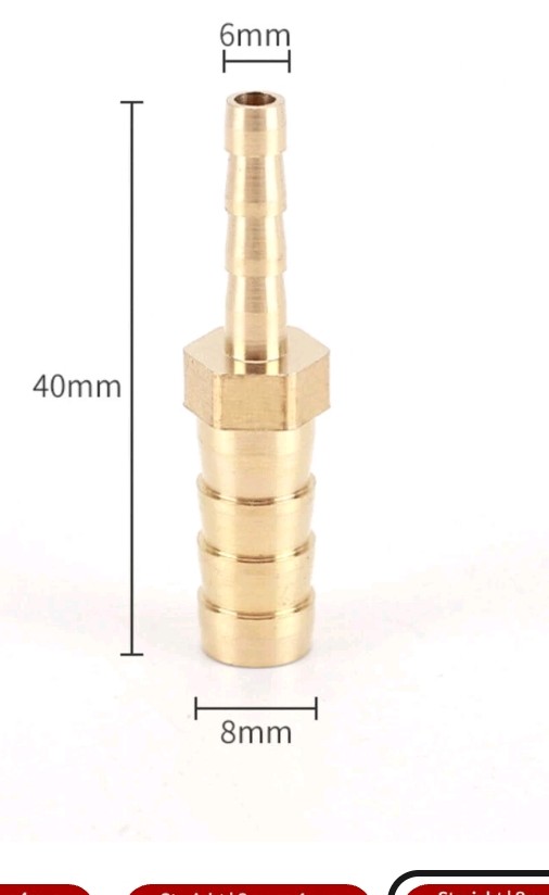

  • Der ist inzwischen angekommen, hat den Abgang zum Vergaser leider nach unten und nur einen 6 mm Anschluss. Angeboten bei ebay für XBR 500. :(

    Die Reduzierung hab ich eleganter gelöst. :)
