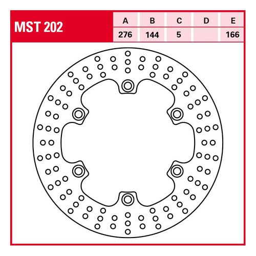

Ich fahre auf meiner Clubbi die TRW / Lucas MST202 - Optik ist mM nach auch ok.
Letzte Änderung: 21 Mai 2025 22:27 von kompagnon.

Die Scheiben, die Ihr mir freundlicherweise zeigt sehen genau wie die Bremboscheibe aus. Also alle das gleiche layout. Schade.
Trotzdem allerbesten Dank!
