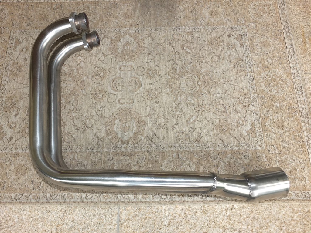

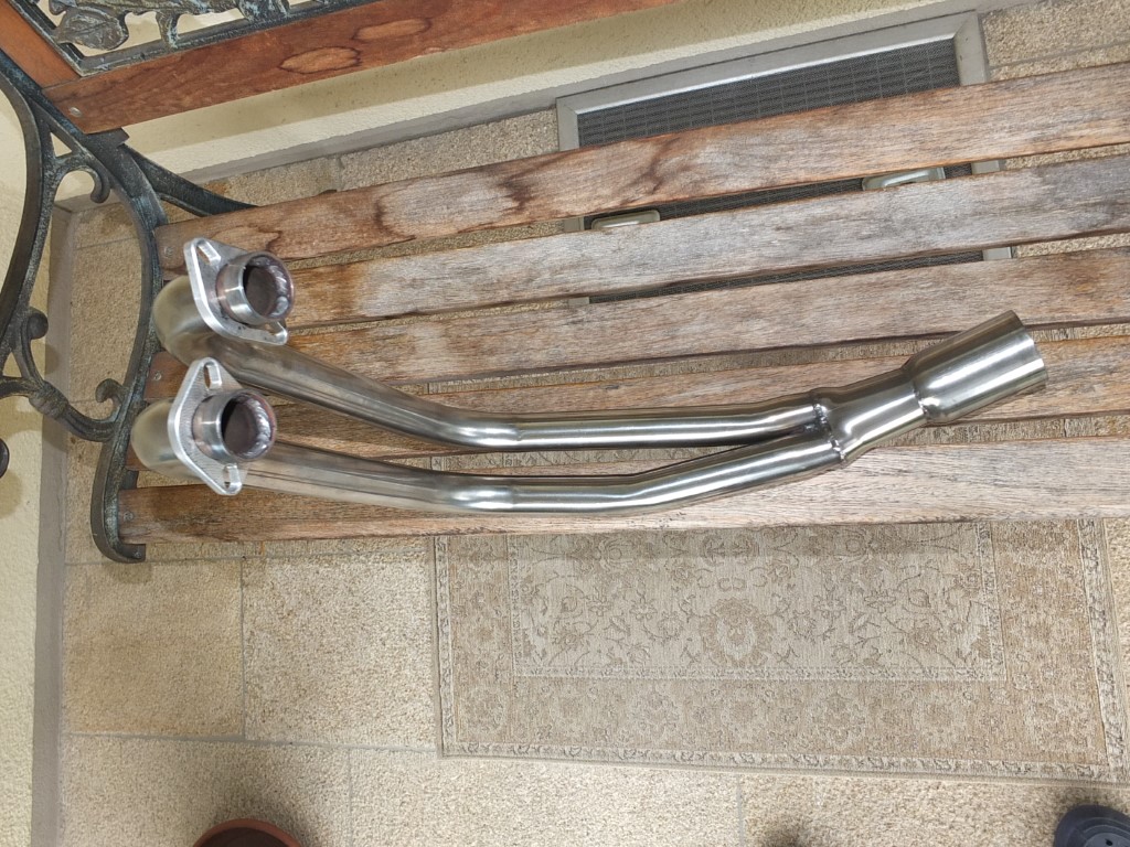

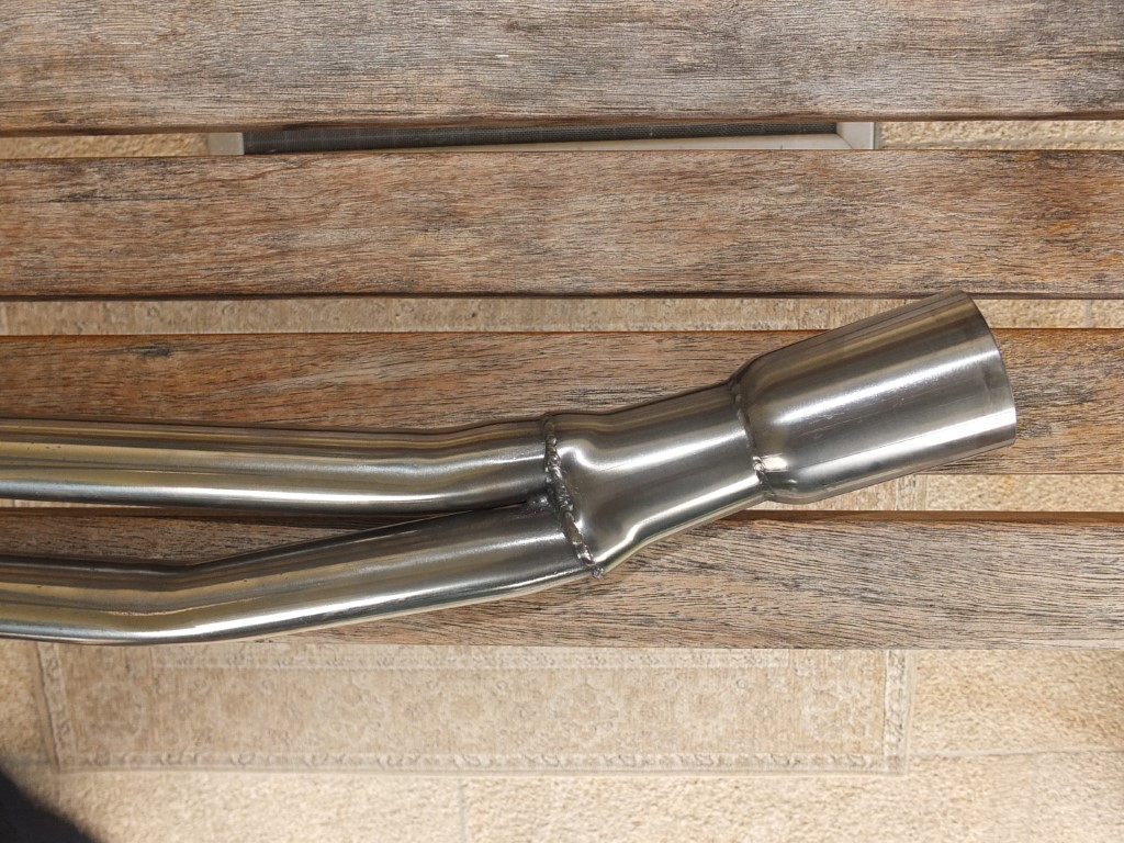

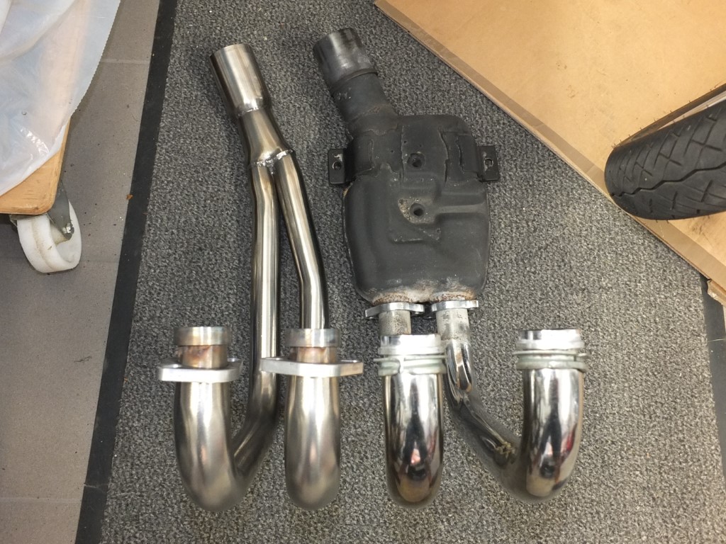

Also ist der erste Schritt ein anderer Krümmer, den ich inzwischen gefunden habe (siehe Bilder) und der Serientopf.
Die Frage ist nun, ob mein neuer Krümmer in etwa an den @Albert -Krümmer herankommt. (Der Abstand der Anschlußflansche zum Kopf ist noch zu klein; ich müßte die Rohre um ca. 22 mm auseinander biegen. Kann ich das kalt machen, oder besser das Materiel erwärmen?
Außerdem stelle ich mein Vorgehen zur Diskussion.

Habe lange nach einem Albert-Krümmer gesucht und gehe nun davon aus, daß es keine mehr (zu kaufen) gibt.
Was ich gefunden habe, ist bei der www.zimo-motorrad.de/ABP-Racing-Leistung...Honda-GB-500-Clubman Fa. Zimo ein ABP 249 ; kann das einer von Albert sein? Ich stelle dazu 3 Bilder ein, auf denen man sieht, daß die Krümmerrohre viel zu eng beieinander stehen.
Offenbar nützt mir auch kein besserer Krümmer, wenn ich keine Leistungssteigerung suche.
Das bedeutet, daß ich nach einem besseren Endtopf suchen, oder das Original modifizieren muß.
Da gibt es ja einige (wenige) Möglichkeiten, aber dann ist eben das Original wenn nicht vermurkst, so doch bleibend geändert. Ich habe da schon was gesehen, aber das muß ich mir noch gut und genau überlegen.

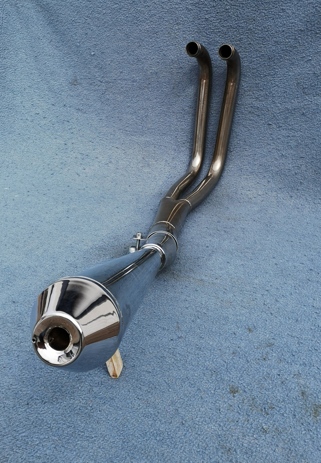

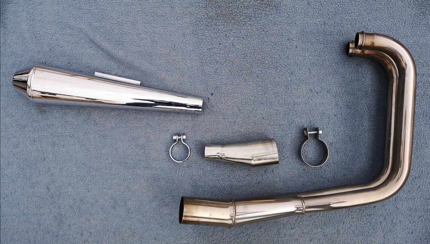

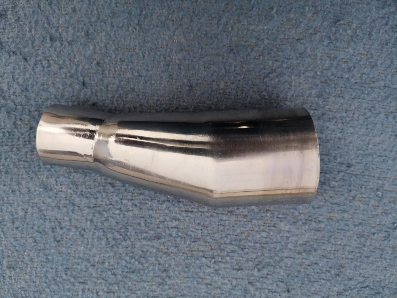

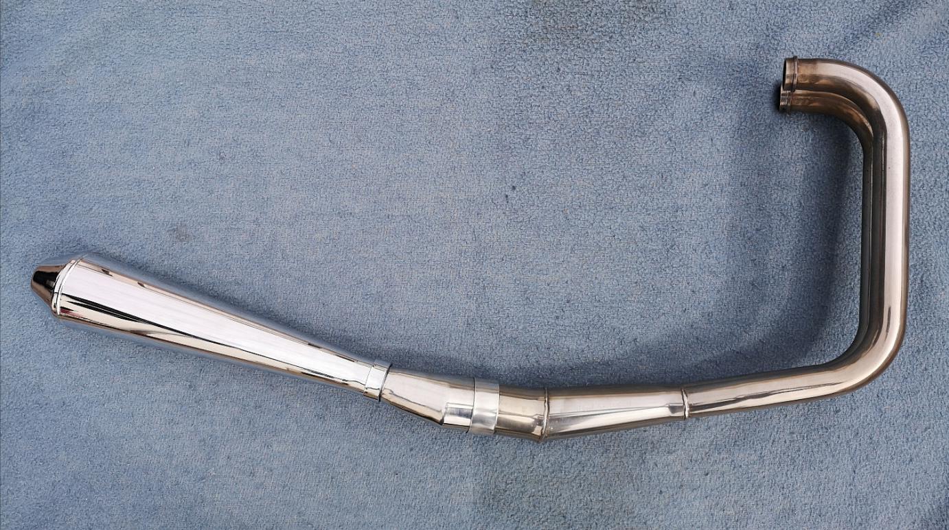

Hallo zusammen, ich möchte auch mal einen kleinen Beitrag (hauptsächlich Fotos) zu diesem Thema beitragen. Erfahrungen, wie sie Armin mit der Schottmeier-Krümmer-Konfiguration an einer originalen Clubbi (also keine 600 ccm, kein Mikuni TM40, kein K&N etc. pp.) gemacht hat, sollte man nicht ignorieren. Aber manchmal kommt es anders, als man denkt - kleiner Unfall, Umfaller oder sonstige auspuffschädigende Ereignisse.
Am 25 Dez 2012 hat axel268 seinen interessanten Beitrag "Auspuffeigenbau Clubman" gepostet. Inspiriert von Reduzierstücken und Rundbögen, habe ich dann auch versucht, an meinen Schottmeier-Krümmer etwas "dranzubasteln". Ernst Hennecke hat mir einen kleinen Adapter aus Edelstahl geschweißt und das Ganze sieht - wie auf den Fotos zu sehen ist - m. M. nach ganz passabel aus. Ausprobiert habe ich das Ensemble "noch nicht. Von den Kosten her landet man, wobei der Krümmers mit ca. 230 EUR den größten Posten einnimmt, bei ca. 300 EUR.

Hallo Wolfgang,
finde ich interessant! Sehr ordentlich gemacht.
Den gleichen Endtopf von Kickstarter habe ich wohl auch; er hat einen Eingangsdurchmesser von 45 mm.
Ist das bei Deinem gleich?
Wolfgang

Ist es ein Absorptions- oder ein Mehrkammer-Reflektionsdämpfer?

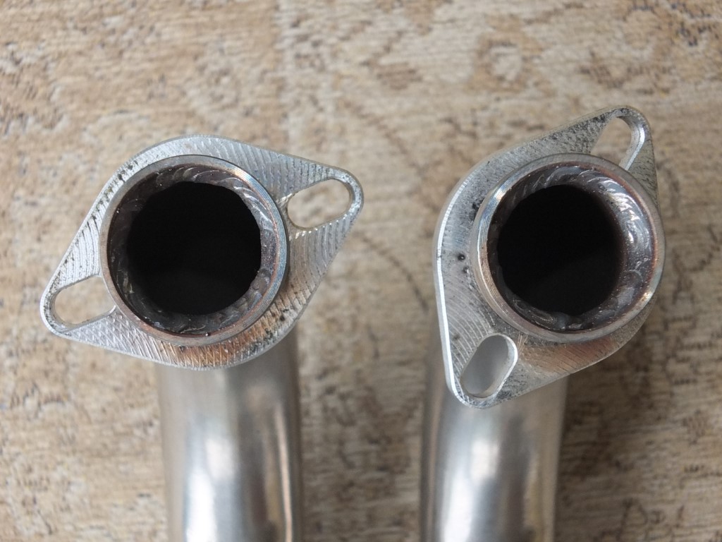

Beim Umbau auf einen "Albert-Krümmer" fiel mir auf, daß keine Dichtungen verbaut waren, also habe ich ebenfalls keine verbaut.
Das Thema fällt mir aber immer mal wieder ein und ich hätte gerne Eu're Meinung dazu gewußt. Der Einbau einer Kupferdichtung würde zumindest nicht schaden, würde vielleicht auch für einen besseren Wärmeübergang sorgen.
Letzte Änderung: 18 Aug. 2021 12:46 von uboot.
18 Aug. 2021 19:02 #68941 von Hans
Bist Du Dir 100% sicher, dass da keine Dichtungen drin waren bzw. die alten noch drin sind? Das sind Quetschdichtungen und wenn man nicht sehr genau nachguckt bzw mit einem Schraubenzieher rumstochert kann man schon der Meinung sein dass da keine drin wären. Keine oder doppelte Dichtungen sind mit der häufigste Grund für das Knallen bei Gaswegnahme, daher würde es mich wundern wenn Du ohne fährst und keine Probleme damit hast.
Ich habe nicht geprüft, ob Dichtungen montiert waren und ich habe ein, wenn auch unscheinbares Knallen im Schiebebetrieb.
das Beste ist, ich mache nochmal auf und schau mir das genau an.
Muß ich bei den (Nachrüst-?) dichtungen z.B. aus der Bucht auf etwas Bestimmtes außer dem richtigen Durchmesser achten?
