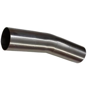

Vorderrohr gekürzt Konus und zwei Rohre mit je 15 Grad Biegung.

15 Grad Bogen wird dir helfen, damit der Pott parallel zum Bock fluchtet.

ich bin vorne am topf weiter nach außen. 2 Rohre je 15 Grad abgewinkelt.
Zuerst den Topf montieren nur mit der hintern Befestigung und ausrichten, dann die Verbindungen schaffen.
